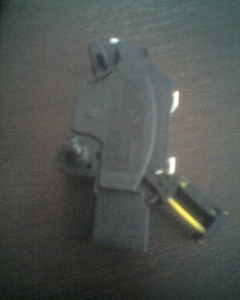

Miałem podobny przypadek jak opisany wyżej.Wymieniłem wszystkie kłocki oraz płyn hamulcowy i trujkącik nadal się świecił.Wczoraj byłem w ASO z tym problem i okazało sie że: 1-że by zgasić komunikat serwisowy nalezy podpiąć samochód pod klipa ,2-miałem uszkodzony czujnik położenia sprzęgła który jest odpowiedziałny za wyłączenie hamulca postojowego.Jest to takie plastikowe ustrojstwo przy pedale sprzęgła (jak na zdjęciu)
Dzieki za informacje, zobacze to u siebie moze tez jest do wymiany i stad ten problem

Sprawdzilem ten czujnik, wymontowałem go przemierzyłem jednak wychodzi na to ze jest sprawny......szkoda mialem nadzieje ze to bedzie to.
Problem pozostaje :-(
