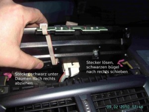

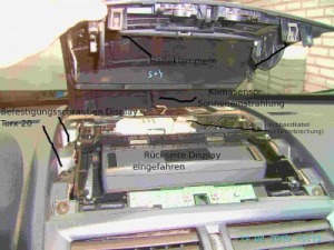

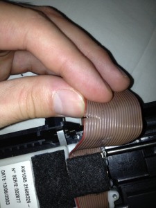

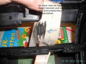

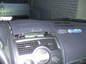

Rozebrałem nawigacje i przypuszczenia się sprawdziły oto co znalazłem:
jak widać na fotce lata pracy zrobiły swoje :) rozwiązałem problem w sposób jak na fotkach zamieszczonych poniżej:
post-34503-0-18308400-1369077422_thumb.jpg post-34503-0-25244700-1369077434_thumb.jpg
post-34503-0-69507300-1369077444_thumb.jpg post-34503-0-76369400-1369077456_thumb.jpg
zdjęcia zapożyczone z jakiegoś niemieckiego forum może komuś sie przyda ;) . Pozdrawiam .
