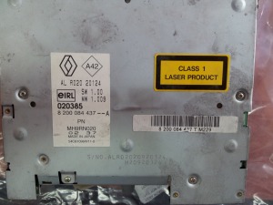

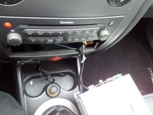

Kupiłem do swojej Megi zmieniarkę CD.
Ponieważ zauważyłem, że mam przy radiu kabel do zmieniarki (szeroka zielona wtyczka)
przy zmieniarce jest jeszcze czarna kostka, jak wyczytałem na forum jest od oświetlenia zmieniarki i bez tego może normalnie działac.
Do zmieniarki posiadam KOD.
Podłanczam, odpalam radio..słychać, ze zmieniarka "szuka płyty" i tyle...-nie da sie włożyć płyty do zmieniarki. Nie wiem jak się wpisuje kod do zmieniarki i jak przełączyć na sygnał do zmieniarki w radiu.
Gdy przełanczam źródło...FM,AM, CD, AUX (działa-podpinam telefon i gra)...i tyle...zmieniarki nie ma :(
czy ktoś ma jakiś pomysł ??

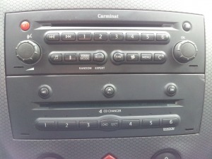

Może odłącz radio od prądu. Po podłączeniu powinien dwa razy zapytać o kod jeden do zmieniarki a jeden do radia.
Radio samo wykrywa zmieniarkę i włącza opcje wyboru. Może zmieniarka jest jakoś wyłączona w menu expert wiem że można tam wyłączyć np. FM,CD itp.
Nacisnij przycisk 1 i gdy zacznie stukać w środku tak jak by szukać płyty wtedy ja włóż <piwko> radio same odtworzy płytę w zmieniarce
