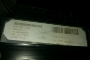

co do zakupu - nie myślałeś żeby znaleźć komplet UCH + komputer + obudowy kluczyków (dwie), same groty od swojego przełożysz dzięki czemu nie będzie trzeba kombinować z zamkami i stacyjką.
i dla rozjaśnienia:
pyt 2: z takimi samymi lub wyższymi
pyt 3: najprawdopodobniej tak
pyt 4: może ale jak już pisałem pozostałe problemy wskazują na UCH
pyt 5: ten moduł jest w podsufitce tylko w wersji na podczerwień
pyt 6: nie, ta pętla to tylko antena - interpretacja to kompetencje do spółki UCH i komputera
ad zakup UCH: najczęstsza praktyka to kupić samo UCH bez immo ale wtedy należy wyczyścić swój komputer z immo (wysyłasz płacisz wraca), kodowanie immo w komputerze to bardzo trudny temat

7703297929 S108502300B
