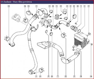

czy przy przebiegu 176tyś możliwe jest że turbo pada?
no pewnie. powietrze masz zaciągane przez filtr, zasuwa do turbo, a stamtąd do intercoolera i do kolektora ssącego. wiodczonie jest też gdzieś nieszczelność na rurze, że żyga na silnik, bo nie powinno tego robić.
