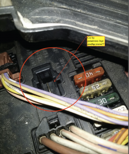

właśnie zabrałem się za montaż świateł do jazdy dziennej, ale niestety musiałem przerwać w połowie roboty <zolta> , bo nie umiałem dostać się do skrzynki z bezpiecznikami obok akumulatora. Czy może mi ktoś powiedzieć jak tam się dostać, jak to rozmontować?
To jest moment, w którym się "zawiesiłem":
Posłużę się Twoją fotką.
Należy wymontować to duże, białe złącze zaznaczone na rysunku. W tym celu należy je wysunąć z obudowy, a następnie wyciągnąć z jej boku blokadę i rozłączyć kostki. Potem pozostaje odkręcić masę skrzynki (zaznaczone na rysunku) - nasadka 13 mm. Całą skrzynkę należy wysunąć w kierunku silnika i odłączyć pozostałe złącza, może być konieczne wymontowanie akumulatora bo jest tam mało miejsca.

Czy skrzynka widoczna na powyższym zdjęciu jest już wysunięta czy mowa właśnie o tej części, która jest widoczna na zdjęciu i zasłania pozostałe bezpieczniki? Chcę się dostać do tych większych bezpieczników 25A, które są na samym końcu, ale po zdjęciu tej pierwszej maskownicy nie jestem w stanie ich wyjąć i sprawdzić.

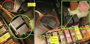

Podepnę się pod temat.. wczoraj wymieniałem UPC w swoim Scenicu II 1.9DCI 120KM 2004r. sprawdzilem wszystkie bezpieczniki i widzę ze pod UPC są jeszcze 4ry przekaźniki i jeszcze jakaś wtyczka. Czy jest ktoś na forum kto umiałby powiedzieć za co odpowiedzialne są te przekaźniki i co to za wtyczka?? nigdzie nie mogę znaleźć jednoznacznej informacji...
Mam też pytanko do samego UPC ponieważ nie mam min podpiętego pod złącze P1 BLUE (jak na zdjęciu), co tam powinno być??
Będę bardzo wdzięczny za podpowiedż :?:
