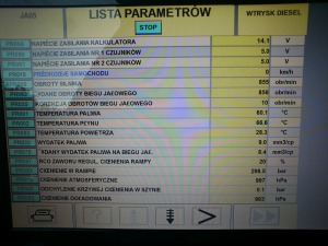

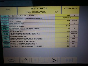

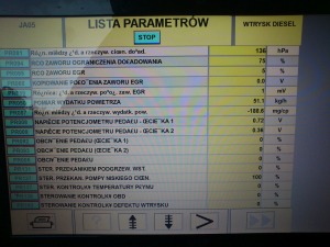

Dodano: 24 sie 2013 - 22:42
tak to u mnie wygląda... dobrze, źle czy lepiej nie mówić
