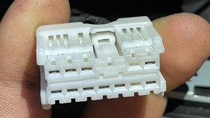

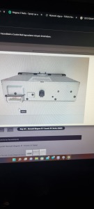

chciałbym dołożyć sterowanie radiem to przy kierownicy.
Posiadam zakupiony już element ten umieszczony za kierownicą. Dostałem go z kostką i wystającymi przewodami.
jeśli może ktoś podesłać schemat z którymi kablami od radia to połączyć będę wdzięczny.
Dodam tylko ze radio z USB, BLUETOOTH, bez nawigacji z wyświetlaczem MOZAIKOWYM.
Ktoś pomoże ??
Dziękuje.

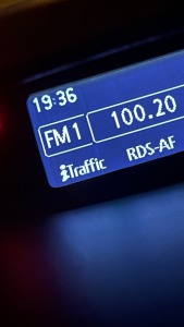

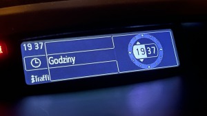

Jedyny problem jaki pozostał to MIGAJĄCA I NIE DAJĄCA SIĘ USTAWIĆ GODZINA.

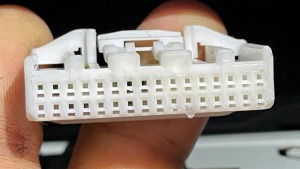

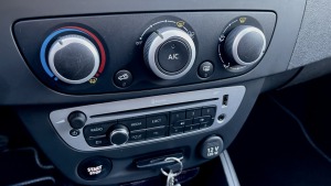

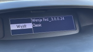

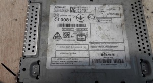

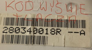

W załączniku pliki tego co posiadam.
KOSTKI- wchodzące do radia
RADIO
WYŚWIETLACZ

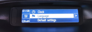

Musisz wejść jakimś interfejsem ( Clip, ELM 327) w ustawienia radia i zaznaczyć, że nie masz nawigacji. W ustawieniach CAN M zaznaczasz NAV - no present. Na wyświetlaczu powinna pokazać się zakładka zegara.
Dziękuje za odpowiedz !!!!
w końcu coś konkretnego.
Sprawa ogarnięta !!!!!
Dzięki Twojemu opisowi co i gdzie kliknąć operacja powiodła się w 100%.
Dla potomnych.
Jeśli ktoś będzie zmieniał w Megane 3 PH2 wypuszczonego z fabryki bez radia odbiornik na oryginalny z USB - w moim przypadku tu znajduje się odpowiedz na pytania.
Raz jeszcze dzięki. Jeśli mogę się jakoś odwdzięczyć info na maila.
W załączniku zdjęcia z możliwością ustawienia godziny.
Serwis ASO stwierdził że się nie da ???
