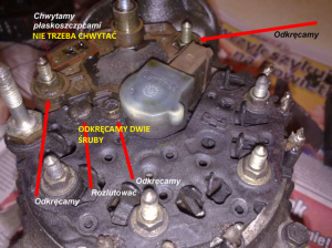

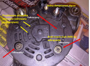

Mała aktualizacja - u mnie alternator wyglądał trochę inaczej. Nie miałem aparatu, tak więc pozwoliłem sobie użyć zdjęć @Merkaba (jeszcze raz dzięki za linka) - może komuś się przyda :blink:.
Moja Megane to I Ph2, 1999, 1.4 16V, alternator Valeo 75A.
Główne różnice w stsosunku do poradnika:
- Brak 3 śrub przykręcających plastikową obudowę. Była ona sklejona do alternatora na duży kawał silikonu. Bardzo ciężko to urwać, najlepiej po trochu wkłądając mały śrubokręt w rowki obudowy.
- regulator ma jedno dwupinowe złącze (nie dwie oddzielne śruby)
- nie jest przylutowany do alternatora (są dwie śrubki M7)
Na koniec mała uwaga - wymiana szczotek może być kłopotliwa - regulator nie jest rozbieralny, a szczotki zostają zaciśnięte na niewyjmowalnej tulejce i zalutowane.
