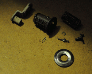

chciałem dzisiaj naprawić wkładkę, rozebrałem ją i nie wiem co tam się mogło sknocić.
w ogóle jak to działa
Dodano: 24 paź 2013 - 18:48
Załączam części jakie siedziały w zamku
Dodano: 24 paź 2013 - 18:49
Ta duża część nie ma nic ruchomego
Edytowane przez jan5
Ten cylinder jest nieruchomy, ruchoma jest jedynie wewnętrzna część z zapadkami.
Zasada działanie jak na filmiku, tyle że zapadki są po obu stronach kluczyka.
Złóż zamek, wsadź kluczyk i obracaj nim, trzymając za obudowę. Powinien ruszać się ten plastikowy element.
zrobione, w tych zamkach jedyne co można zrobić to posmarować bo nic tam raczej się nie może stać. Wszystko stalowe
