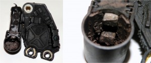

W odniesieniu do mojego wcześniejszego posta - wymieniłem regulator napięcia i wszystko wróciło do normy :notacrook: Przy szczotkach starego regulatora i na komutatorze było tyle brudu (przypominał błoto) że sam się dziwię jak mogło się tam tyle zmieścić. W załączniku zdjęcie, a tak przy okazji - mam teorię dlaczego przerywało - od tego brudu szczotki były "zapchane" i nie wysuwały się, przez to czasami po prostu nie mogły stykać się z komutatorem i dla tego tylko czasami dostawałem lawinę błędów. Ktoś skonfrontuje?
Sprzedawca proponował mi: zamiennik "chiński" za 105 zł albo oryginał "zupełnie to samo" za 175 zł. Wymieniłem 2 dni temu, nie zauważyłem żeby coś się pogorszyło a po prostu mój problem zniknął. Czym u Ciebie objawia się gorsze działanie? Może mnie czeka jakaś przykra niespodzianka, będę wiedział na co zwracać uwagę.
