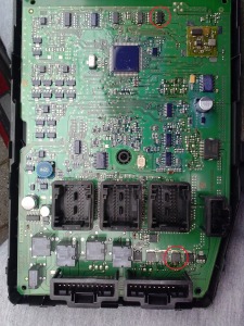

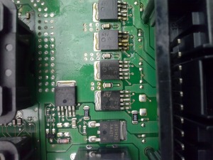

Jako że brak jakichkolwiek podpowiedzi doszedłem do modułu UCH oraz rozebrałem go. Załączam zdjęcie, są na nim zaznaczone 2 elementy które są podejrzane (są zaczernione na stykach). Czyszczenie spray`em do elektroniki nie pomogło. Mółby ktoś przy okazji opisać przekaźniki Omrona, który jest od czego?

Usterka znaleziona ale nie usnieta. Moglby ktos podrzucic foto plytki modulu UPC?
