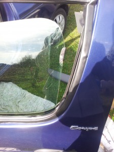

Otóż niedawno kupiłem Megane coupe I ph II z 99r. Przy elektrycznym zamykaniu szyby kierowcy zwykle jest tak, że zasuwa się ona krzywo tzn. ten ślizg z lewej strony szyby (taki mały plastik przykręcony do szyby) wychodzi mi z tej prowadnicy i to powoduje, że szyba nie zasuwa się prawidłowo. Trzeba pomagać sb ręką aby ten ślizg nie wyskoczył z tej swojej prowadnicy. Poprzedni właściciel powiedział mi, że to wina tego ślizgu bo jest troszkę ułamany. Załączam zdjęcie z tym elementem. Jak możecie również zauważyć, to mam również do wymiany uszczelkę tej szyby. Ten ślizg chyba zrobił swoje i dlatego sie tak zdeformowała.
Moje pytanie do Was jest takie czy to naprawdę wina tego plastikowego elementu czy czegoś innego. Po odkręceniu tapicerki drzwi prowadnice wyglądają na dobre.
Z góry dziękuję za podpowiedzi. <czerwona>
Trzeba wymienić ten ułamany ślizg,do kupienia w sklepie motoryzacyjnym.Sprawdź też dobrze całą prowadnicę szyby.Też mi się tak działo z szybą,wymieniłem całą prowadnicę bo była pozadzierana i mimo wymiany ślizgu szyba wyskakiwała.

Nie trzeba zdejmować boczku drzwi.Ślizg jest mocowany do szyby na jednym nicie ,trzeba go rozwiercić .Nowy ślizg jest razem z nitem.
Może być dodatkowo uszkodzona prowadnica w uszczelce szyby ,wtedy pozostaje wymiana całej uszczelki.
Przedtem miałem takie sytuacje że wyskakiwała ale jak ją włożyłem to pomagało na kilka tygodni a od 2 dni ciągle wylatuje,muszę trzymać ją ręką i jak wsadzę ją to jest luźna.
Wrzucam zdjęcie:
Edytowane przez aston76
