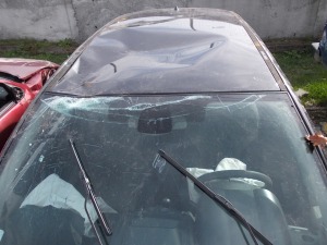

piszę do Was z prośbą o radę. Jestem po wypadku, dachowałem moją Meganką i plusem jest, że nie drasnąłem żadnego słupka, a minusem jest, że najbardziej ucierpiało poszycie dachu na łączeniu z szyba czołową. Teraz pytanie, które zadał mi blacharz, który naprawia mi auto, czy ma wyciągać dach i dawać szpachlę, ale zaznaczył, że szybko zacznie pękać szplachla na łączeniu z szybą, czy kupić nowe poszycie dachu i on mi je wstawi... Co byście doradzili? Samo poszycie jest do wymiany. Czy to prawda, że bez większego problemu idzie oddzielić samo poszycie od słupków i można je wstawić bez dłubania przy słupkach? Jak wiadomo chciałbym uniknąć ingerencji w konstrukcję, dlatego chciałbym zminimalizować niebezpieczeństwo do wymiany samego poszycia. Dołączam Wam zdjęcie mojego dachu po wypadku i prosiłbym o doradzenie mi, co mam zrobić.

Dach w megance jest zgrzewany punktowo,j jest to chowane pod listwami tak więc spoko-idzie to zrobić, na pewno bym nie szpachlował.Druga sprawa że w serwisie płat jest drogi,ale idzie kupic odcietą używkę i go odwiercić.
Poduszki idzie z fotela wyciągnąć i przełożyc,musisz tylko sprawdzić obicie fotela
Ok, to już wiem, co zrobić. Powiedzcie mi tylko, jak to będzie z malowaniem dachu, czy będę musiał malować cały dach pomimo kupna dachu w kolorze, czy tylko spawy pod uszczelkami?
Jesli chodzi o dach panoramiczny, to ma jakąś elektrykę od szyberdachu? Jeśli tak, to taki dach odpada, aczkolwiek nie takie złe byłoby mieć panoramę :) Wracająd fo tematu foteli, nie mam zamiaru montować ponownie poduszek w siedziska... Przez tę poduszkę mam problemy z miednicą i odcinkiem krzyżowo - lędźwiowym kręgosłupa. Mam zamiar po prostu je wyciać, zaszyć siedzisko i tyle :)
dach ma elektrykę, ale bajer byłby niezły, można pociagnąć swoją przecież, nie musi być fabrycznie. Co do poduch wstaw oporniki, tylko jakbyś sprzedawał auto kiedyś, to bądź porządnym sprzedającym i ostrzeż kupującego, że nie ma takowych, bo jeśli by to sam odkrył może odstąpić od umowy i zwrócić Ci auto :) takie fajne prawo. Jeszcze powinni tak z licznikami zrobić jak cofnięty.

Witajcie, trochę upłnyęło czasu od mojego problemu, ale chciałbym Wam powiedzieć, że Meganka w pełni jest sprawna od blisko kwartału i służy mi nadal! Dziękuję Wam za pomoc, bez Was remont auta nie byłby taki prosty :) Życzę Wam wszystkiego, co Najlepsze, pozdrawiam :)
