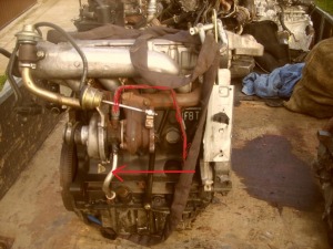

Ale usiadłem dzisiaj do auta żeby troszkę pogrzebać i znalazłem pewien trop - z lewej strony (patrząc na auto od przodu) od bloku silnika idzie metalowa lub plastikowa rurka do turbiny (z tego co widziałem to chyba wchodzi do gruszki przed turbiną). Od strony bloku silnika, po zakręceniu silnikiem powyżej 2500 obrotów wylatuje spod jej łączenia z blokiem silnika gęsta czarna maź i dmucha gorące powietrze.
Czy dobrze kombinuje, że jest to rurka, która odpowiedzialna jest za otwieranie się zaworu turbiny i jeżeli przez ową nieszczelność gruszka nie ma odpowiedniego ciśnienia to po prostu w pełni nie otwiera zaworu i z 1.9 dTi zrobiło mi się 1.9D? :)
Miałem na myśli ten właśnie przewód który nieudolnie zaznaczyłem. Leci z niego powietrze od strony bloku silnika, tam na dole.
Hm, z tego co widzę to jest to przewód smarujący turbiny. To ciekawostki, czemu z niego leci powietrze no i czy ma jakiś związek z mocą silnika?
