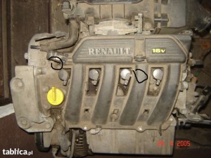

witam, zaobserwowałem ostatnio że moja renówka poci się spod 2 śrub na silniku, które znajdują się pod kolektorem wydechowym i pod tą plastikową pokrywą, zaznaczyłem miejsce mniej więcej na zdjęciu, czym to jest spowodowane? czy można to uszczelnić sylikonem?

Jeżeli się tylko pocą to bym zostawił. wytrzyj te miejsca i zobacz kiedy pojawi się olej i ile go będzie.
A tak w ogóle to bym zostawił jak się tylko poci. Żeby to prawidłowo uszczelnić musiał byś zdjąć pokrywę zaworów, która trzyma wałki rozrządu, a to już grubsza sprawa.
Możesz spróbować odtłuścić i zasilikonować, ale rożnie może z tym być.
