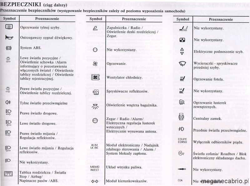

kolega chyba z księżyca spadł
1. *bezpieczniki
lepiej posprawdzaj sobie wszystkie
* jeśli są dobre pewnie masz popalone żarówki
2. H4 (co za problem wyciągnąć i pokazać np na stacji?)
3. Najpierw sprawdź bezpiecznik, później żarówki, ewentualnie okablowanie.
Kolego, tak trudno skopiować właściwy link do zdjęcia? Był wyraźnie zaznaczony na czerwono.damiar
