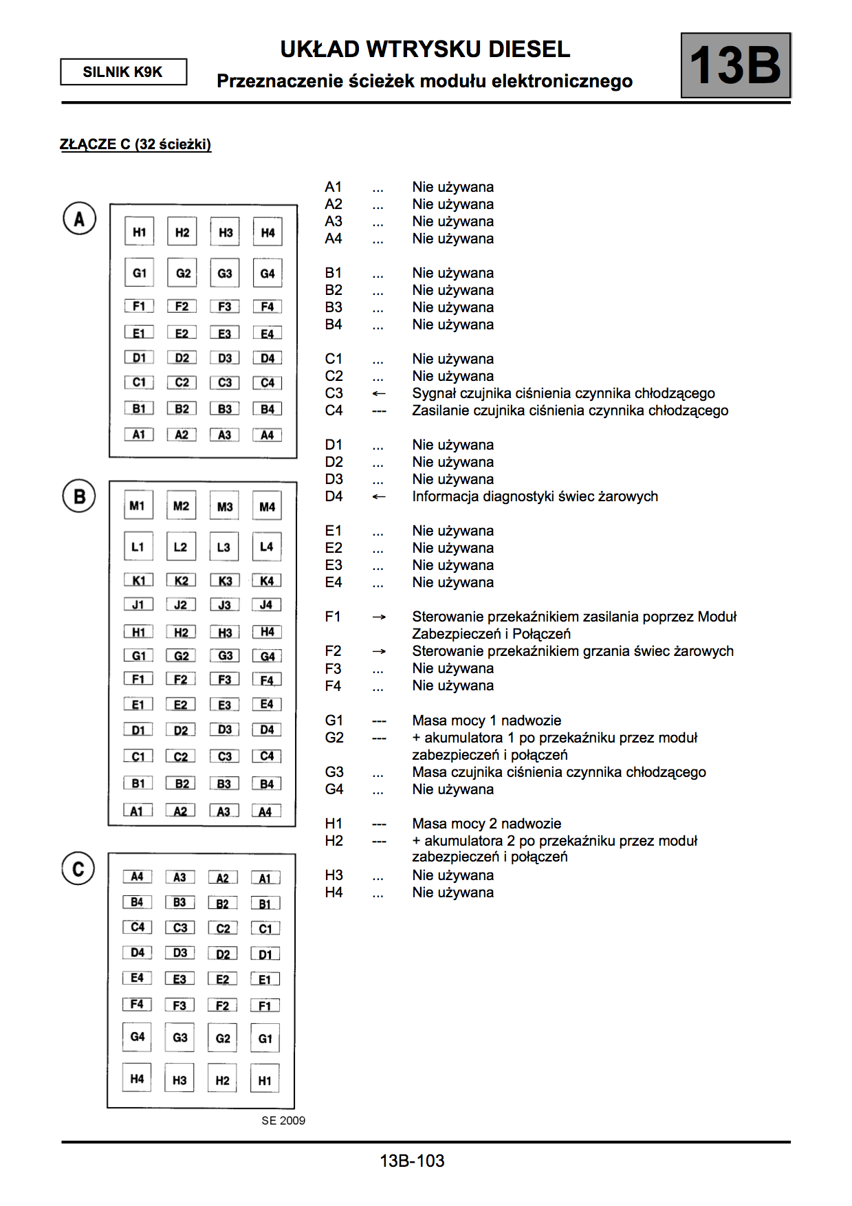

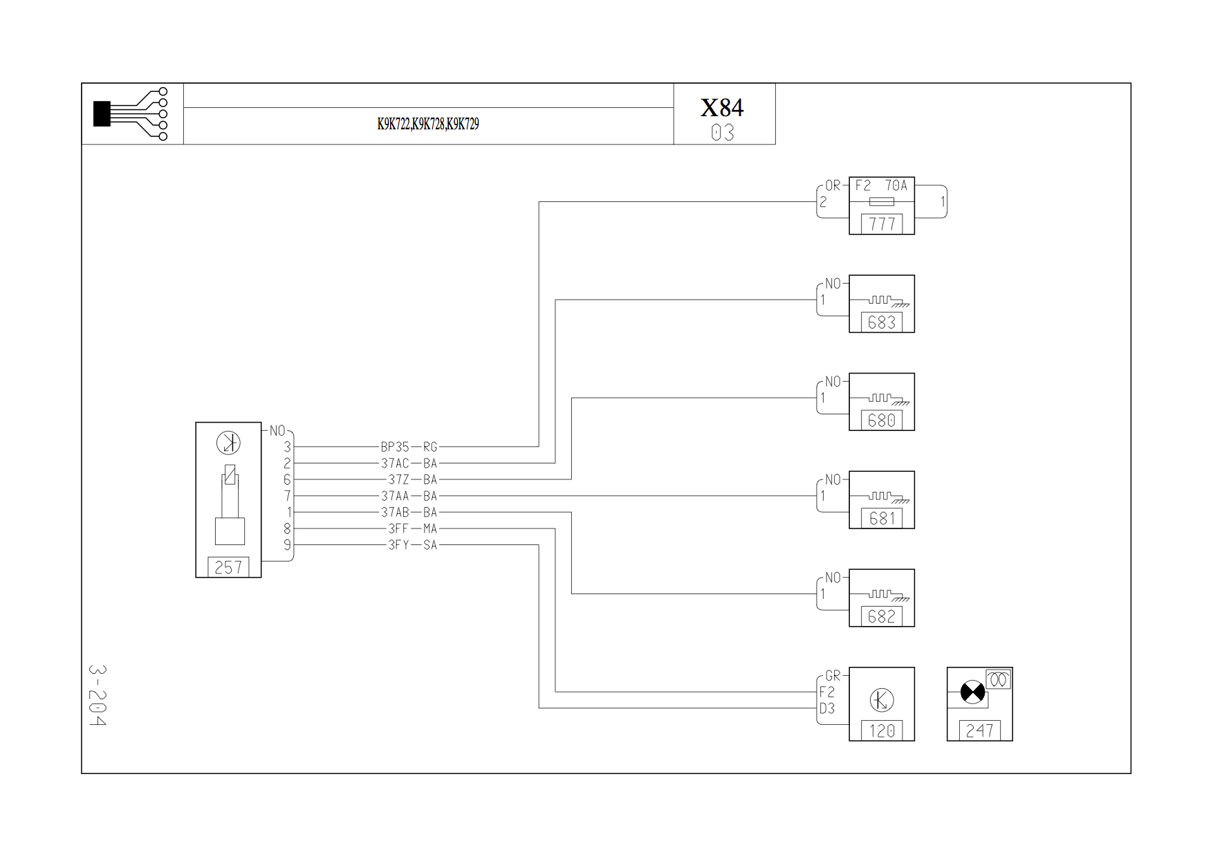

Przeglądając wszystko co jest na temat grzania śwoec żarowych znalazłem pewną nie ścisłość a mianowicie według schematów elektrycznych do mojego autka pin 8 odpowiada pinowi F2 w 3 kostce ECU i odpowiada za sterowanie świecami natomiast pin 9 odpowiada pinowi D3 w 3 kostce ECU. Natomiast według instrukcji serwisowych do tego modelu pin 9 odpowiada pinowi D4 w 3 kostce ECU. gdzieś jest błąd i muszę to zidentyfikować go organoleptycznie.
