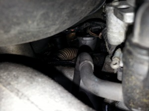

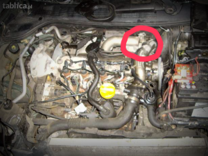

Na zdjęciu oznaczyłem miejsce, w którym mam olej?(pod spodem dochodzi rurka, taka prążkowana od której są wycieki) co prawda w większości jest już zaschnięty tylko pytanie moje brzmi czy w tym miejscu oznaki oleju mogą sugerować jakaś poważniejszą usterkę?

Udało mi się dziś zrobić zdjęcie wycieku, może lepiej zobrazować

Ta rurka "prążkowana" to dolot spalin do zaworu EGR. Olej tam może tworzyć nagar a w rezultacie zapchać zawór EGR. Niestety u mnie też mam to samo i wydaje mi się że jest to od turbiny która leje Olej w dolot :bash: ale czy mam racje niech się wypowie cięższa głowa tego forum :)
