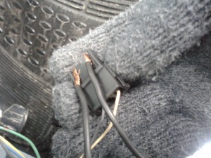

Mam pewnien problem, podczas zmiany miesjca pinów na kostce iso doprowadziłem do zwarcia które spowodowało momentalne zapalenie całej deski rozdzielczej (licznik, nawiew).
Po podłączeniu radia i odpaleniu samochodu okazało się, że nie mam podświetlenia na całym liczniku oraz nawiewie. Dodam, że podświetlenie ikon na liniczku (hamulec ręczny, rezerwa itp.), podświetlenie przycisków do otwierania szyb oraz dźwięk przypominający o zapalonych światłach są sprawne. W pierwszej kolejności spróbowałem wymienić bezpieczniki (zdjęcie niżej) żaczołem od bezpieczników nr. 15 i 16 nastepnie 24 oraz 32 i 33. Aby w 100% wykluczyć spalony bezpiecznik chciałbym zapytać który bezpiecznik jest odpowiedzialny za podświetlenie deski? Z góry dziękuję za pomoc i pozdrawiam.

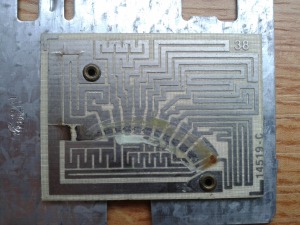

Usmażyłeś potencjometr intensywności oświetlenia.

Więc tak, rozpebrałem potencjometr i okazało się, że ściezka jest spalona.
Mam takie pytanie jeżeli nie zależy mi na regulacji podświetlenia deski czy mogę po prostu polączyć ze sobą dwa piny (biały i szary) i cieszyć się pełnym oświetleniem z deski?
Jeżeli nie to najprościej ujmując muszę polutować spaloną częśc ścieżki, tak?

Okej, polutowałem spaloną część i wszystko działa!
Dzięki wszystkim za pomoc <szukaj>
