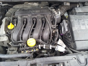

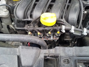

Wstaw zdjęcia spod maski, żeby były dokładne czyli jak zamontowana listwa wtryskowa, kolejność reduktor, filtr, map, listwa wtryskowa, zdjęcie reduktora. Wtedy może uda się coś pomóc. Oczywiście ważne też czy ten problem pojawił się teraz, wcześniej było ok? Dobrze by też było abyś napisał jaką masz instalacje jakie podzespoły?
Ok zdjęcie i dane. Sory ale z telefonu pisze i nie wygodnie jest,..
Listwa. Hana
Reduktor Tomasetto - dokładnego modelu nie znam bo jest umieszczony pod akumulatorem i go nie widzę.
Elektronika KME
I podobno podwójne filtrowanie (tzn 2,filtry lpg).

Do sprawdzenia podłączenie wodne reduktora - musisz się dogrzebać dokładnie gdzie jest wpięty, na drugim zdjęciu widzę jeden trójnik a drugi? Listwa zamontowana ok, map, filtr - kolejność ok, steronik - no mogłoby być lepsze miejsce.
