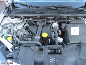

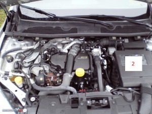

Czy ktoś może wyjaśnić jakie mogą być różnice pomiędzy wersjami silnika 1.5dci 110KM.
Czym moga się różnic takie dwa silnika jak na załączonych zdjęciach? Już nawet po wyglądzie widać różnicę.

1. Akurat na zdjęciu jest wersja 1.5 90KM. Wersja 110KM m/w tak samo wygląda, ale ma oznaczenie na pokrywie 110, max moment obrotowy 240Nm - kod przykładowy K9K 836.
2. To jest wersja Energy 1.5 110KM, w PL praktycznie nie była dostępna, zupełnie inna konstrukcja, max moment obrotowy 260Nm - kod przykładowy K9K 636.
Opieram się na zdjęciach, najlepiej sprawdzić kod na naklejce z lewej strony silnika lub papierach auta.

Widać, że ten po lewej "1" ma okrągłą pompę wtryskową Delphi - co sugeruje że jest to słabsza wersja <100 KM. W tym po prawej masz pompę Continental/Siemens VDO która występuje w wersjach 106/110 KM w zależności od rocznika
