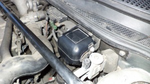

Witam wszystkich, jestem nowy na forum, wczoraj natknąłem się na ciekawy problem z alarmem, po otworzeniu drzwi guzikiem z fabrycznego kluczyka zaczęła wyć syrena tj ten brzęczyk bo nie mam pojęcia czy to fabryczny alarm. Problem nie ustąpił jednak, mimo iż wciskałem guziki z pilota do alarmu, kierunki migały jednak brzęczenie nie ustało. Odłączyłem na noc akumulator z myślą że rano wszystko wróci do normy, jednak nie wróciło, po podpięciu klemy brzęczyk zaczął znów wyć, co gorsza przez noc prawie całkowicie rozładował się akumulator i auto nie chciało odpalić. Co zrobić żeby go uciszyć? Jak zdemontować ten alarm, lub czy istnieje możliwość odłączenia tej syreny, może by ją tylko odlutować?

Aha rozebrałem tą syrenkę z ciekawości i tam nie ma nic prócz płytki z elektroniką i chyba bateriami i głośnika tj tego brzęczka, magnez z plastikową cewką.
Z aku zdjąłem klemę plusową bo ta jest nakręcana na akumulator minus zostawiłem bo śrubek nie chciało mi się odkręcać. Jest może bezpiecznik do tego alarmu. Za ok godzinę półtorej dodam zdjęcia.

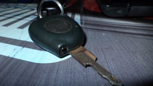

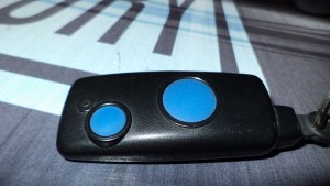

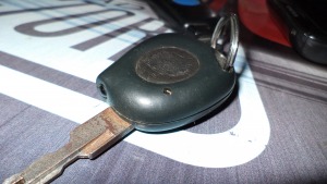

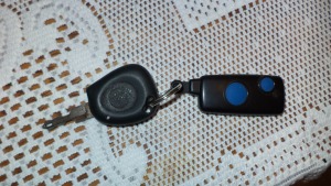

Przepraszam najmocniej, nie doczytałem. Będę pamiętał. Dodaję zdjęcia tej brzęczałki (tak oryginalnie była przykręcona, brzęczkiem do dołu, skręcona jest na dwie śrubki) i kluczyka. Czy słowo "alim uch" w spisie bezpieczników odpowiada za alarm? Może jak bym go wyjął to będzie już dobrze?
Masz nieoryginalny alarm, być może nawet nieoryginalny moduł CZ.
Niestety w takim przypadku trudno cokolwiek poradzić nie wiedząc co tam w nim siedzi.
Proponuję najpierw podładować akumulator i zobaczyć co się będzie działo. Alarmy czasem mają zabezpieczenie przed odłączeniem akumulatora.
Przy rozładowanym akumulatorze spadek napięcia może być tak duży, że alarm odczytuje to jako próbę odłączenia akumulatora i zaczyna wyć, wyje to i napięcie spada i tak w kółko.
Poza tym masz Megane I z silnikiem 1.6/16V, a kluczyk który masz na zdjęciu od PhII.
Najpierw to trzeba ustalić, poczytaj
No to teraz na 1000% jest pewne, że ktoś coś modyfikował. Standard kluczyk IR padł i coś z tym trzeba było zrobić. Immobiliser został wycięty i włożony został jakiś moduł, albo alarm albo sam sterownik CZ. Trudno powiedzieć co tam jest włożone?

Dioda jest, ba są nawet dwie, jedna malutka i druga właśnie przy grocie no i przycisk na środku pilota, trochę wyrobiony ale jest, no i ten pilot od alarmu :)

Witam, syrenkę wyciąłem, akumulator naładowałem i chyba wszystko jest okej :)auto odpala i jeździ. Pozdrawiam Karol.
