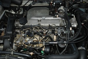

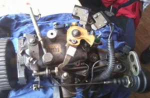

Mam u siebie w aucie pompę Lucasa ;) , jest nie szczelna i lekko przytarta. Szukając innej dostałem za darmo od znajomego pompę pochodzącą z Renault 19 1.9 DT. Pompa jest po regeneracji. Stan praktycznie idealny. Jako że uszczelnienie czy też cała regeneracja albo kupno innej wiąże się z dużymi kosztami postanowiłem tą wstawić do siebie. Po wstępnych oględzinach jestem w stanie stwierdzić że kadłub jak i ogólna budowa tych dwóch pomp jest taka sama (tzn. rozkład elementów, gniazda itp.).
Potrzebuję wszelkich informacji dotyczących pomp. A może ktoś już robił taki myk ;) ?
Dorzucam zdjęcie poglądowe pomp które mam.

A jeżeli przerzucę czujnik od immo ze starej do tej "nowej" pompy to będzie chodzić ?
Bo ogólnie to mój wstępny plan jest taki by całe oprzyrządowanie pompy tzn. czujniki i elektrozawory przełożyć ze starej.
A co jeżeli chodzi o instalacje elektryczną ?
Najlepiej było by jak byś mi napisał w kolejności co robić i na co zwracać uwagę. Byłbym bardzo wdzięczny.

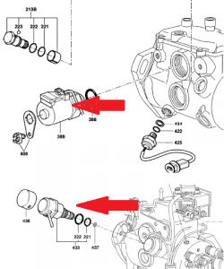

3. Te 2 zaznaczone na obrazku elementy są odpowiedzialne za kąt wtrysku ?

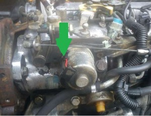

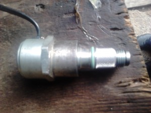

Mam ptyanie odnośnie elektroniki. Jak podłączyć te kable co wychodzą z przestawiacza kąta wtrysku czerwony i czarny do kostki z oryginalnego przestawiacza (zdj.2)
Jak wyregulować LDA ?
