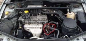

Co to za część?
dokładnie byłem teraz sprawdzić i jest to coś typu kamienia. Gdzie szukać tego wycieku? Jeszcze raz dzieki za zainteresowanie.

Jeśli to biały "kamień" to prawdopodobnie masz wyciek płynu chłodzącego.
E tam, wycieku nie mam, ale jak kupiłem auto, to gość umył silnik. Cały silnik jest teraz w takich cętkach. ;)
Najlepiej sprawdzić przy użyciu papieru toaletowego, tego szarego. Rozgrzej auto i potem kawałek papieru w dłoń i jeździj w koło wszystkich króćców, rurek i połączeń. Jak papier będzie wilgotny - masz odpowiedź.
W tym wypadku jednak widać, że wyciek jest i to gdzieś z okolic obudowy termostatu. Być może spod jednego z węży gumowych. Patent z papierem może się sprawdzić. Może nawet jak wszystko jest tam suche to uruchomić silnik i patrzeć gdzie zaczyna ten "kamień" nasiąkać nowym wyciekiem.

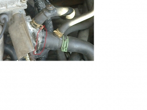

Wyciek znalazłem jest na połączeniu zaznaczony na zdjęciu. Czy jest tam jakaś uszczelka czy silikon wysokotemperaturowy załatwi sprawę?

zaznaczone kolorem czerwonym
Tak, ale nie cały, tyle żeby po odkręceniu nie wylało się. Zawsze możesz spróbować podstawić coś pod obudowę i nich płyn tam sobie ścieka. Oczywiście odkręcasz powoli, żeby ciekło, a nie lało się strumieniem. Później należy układ odwietrzyć.

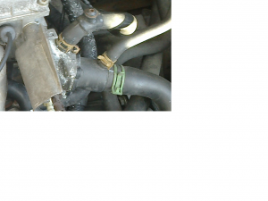

Odpowietrzysz odkrecając tą srubkę na wężu, którą widać na zdjęciu. Obawiam się że spod tego górnego węża też chyba jednak płyn ucieka. Naokoło węża jest największy osad. No i pytanie bonusowe. Czy pod tą opaskę tego węża jest wsuniety jakiś drut?
