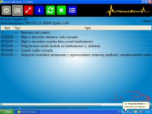

Mam do dyspozycji oscyloskop , multimetr i jakiś tam programik maxiecu 2 ...

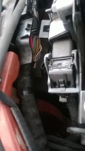

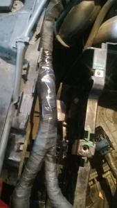

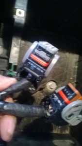

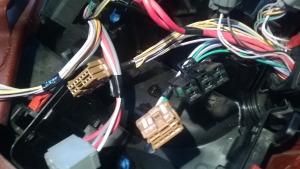

to może opiszę co zrobiłem dzisiaj. Znalazłem pewne ,, kwiatki " ..mianowicie wiązka do silnika miała miejsca nie osłonięte peszlem czy taśmą ..nie wiem czy tak robi fabryka..ale to poprawiłem
post-1723-0-60842900-1395324718_thumb.jpg post-1723-0-37526100-1395324783_thumb.jpg

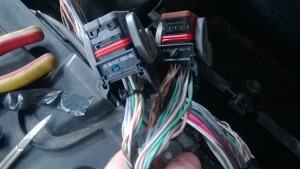

na kablach przy wtykach do komputera też nie było taśmy a opaski zaciskowe wrzynały się w kable..poprawiłem
post-1723-0-36927200-1395324893_thumb.jpg post-1723-0-73623800-1395324935_thumb.jpg

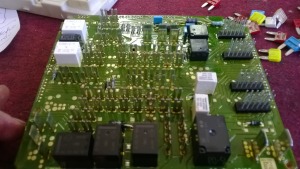

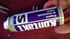

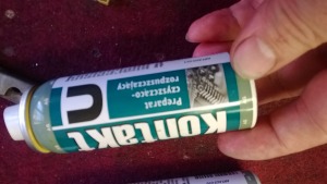

jesienią aby zabezpieczyć styki i w poszukiwaniu w/w błędów kupiłem i takie specyfiki i popsikałem złącza w skrzynce bezpieczników w komorze silnika
post-1723-0-76890100-1395325072_thumb.jpg post-1723-0-62278700-1395325103_thumb.jpg
specyfik owszem oczyścił styki ale był tak agresywny że wpierniczył całe zabezpieczenie..gdy otwarłem skrzynkę zobaczyłem zielone styki / te które pryskałem /
post-1723-0-34670300-1395325201_thumb.jpg post-1723-0-30275800-1395325268_thumb.jpg

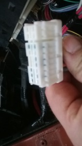

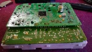

Przestrzegam przed zbyt pochopnym stosowaniem tego specyfiku.Oczyściłem nim na nowo styki , przedmuchałem kompresorem , przemyłem obłicie wd 40 ..przedmuchałem kompresorem i złożyłem.Poszedłem o tyle ,, szeroko " że skrzynka bezpieczników wylądowała na stole i też została przeczyszczona
post-1723-0-50239700-1395325535_thumb.jpg post-1723-0-11694300-1395325571_thumb.jpg
Po osuszeniu wszystko zostało złożone...i jestem w punkcie wyjścia..błędy pozostały :)

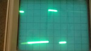

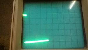

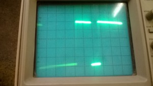

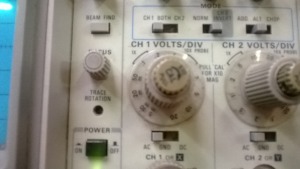

podpiąłem oscyloskop pod czujnik położenia wałka rozrządu..
post-1723-0-00972000-1395751662_thumb.jpg post-1723-0-83458700-1395751691_thumb.jpg post-1723-0-16356600-1395751723_thumb.jpg post-1723-0-28748400-1395751743_thumb.jpg
moim skromnym zdaniem piękne 5 voltowe impulsy nie zakłócone...nie ma sensu czepiać się tego czujnika :)
i co dalej..?

BlackRaven...możesz mi wytłumaczyć ,,co poeta miał na myśli"..:D.Pomiar oscyloskopem zrobiłem na wyjściu czujnika ..chcąc sprawdzić czy impulsy są zdrowe / nie poszarpane , zaokrąglone itd. /..moim zdaniem zdrowe prostokąty, amplituda 5V ..chodziło mi o stwierdzenie czy czujnik działa prawidłowo.
I chyba działa..choć nie wiem jaka powinna być amplituda impulsu..ale myślę że właśnie 5V. Błąd DTC0010 oznacza..błąd czujnika faz wałka rozrządu czy brak synchronizacji pomiędzy tym czujnikiem a czujnikiem na wale.Przecież w zakresie 1500-4300 i tak przy prawidłowo działającym KZFR kąt zostaje zmieniany do 43 stopni.Więc jaka synchronizacja..?? Jaki kod posiada błąd braku synchronizacji...czyli najprawdopodobniej przestawionego rozrządu..???
Co masz na myśli pisząc że soft marny..chodzi o to czym mierzę ? Nie mam zaufania 100 % do tego programiku MaxiEcu ..we wtorek jadę na clipa ale jak facet za 120 pln powie mi to co już wiem i wyskoczą te same błędy to się zdenerwuję :).Wiem że elementy wykonawcze są zasilane minusem z kompa..pozostaje tylko zmierzyć napięcia wyjściowe z samej wtyki kompa w stosunku do plusa zasilania.Ale sądzę ze jest prawidłowo bo przy wypiętej wtyce danego czujnika auto albo nie odpala albo wyskakuje błąd silnika.Elektrozawór miałem na stole i podpinając 12V elektromagnes działał.Trochę mam już mało pomysłów na to autko..tych mało budżetowych..;).We wtorek z pomiarami clipem facet ma mi podmienić obydwa czujniki z innego auta ..zobaczymy.Jeśli będzie to samo..czyli czujniki sprawne pozostaje zbierać kasę na KZFR i pewnie przy okazji za jedną robotą / choć dopiero 56 tys. / wymianę rozrządu..a to już finansowo boli :D
