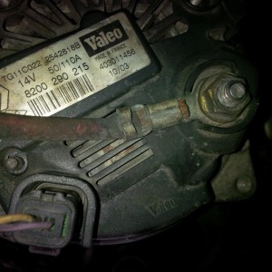

Jaki regulator napięcia do alt. Valeo
Witam forumowicze. Poszukuję regulatora napięcia Valeo do alternatora Valeo przedstawionego na zdjęciu. Moje poszukiwania są nieudolne więc zwracam się do was. Zależy mi na oryginalnej części, jeśli jesteście w stanie podać numer części bądź wskazać aukcje bądź sklep int. to byłbym wdzięczny.

Muszę cię zmartwić wchodziły trzy rodzaje regulatorów napięcia do tego silnika...
VALEO 593535
VALEO 593689
VALEO YR1615PF
Trzeba by wydobyć alternator sprawdzić jaki jest regulator (a może cały alternator jest do regeneracji) i dopiero w tedy szukać.
