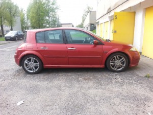

Ja u siebie wymieniłem sprężyny (-4cm). Z przodu trzeba wyjąć całą kolumnę Mc phersona i wyjąć starą sprężynę i zastąpić nową. z tyłu sprawa jest dużo prostsza, wystarczy odkręcić z jednej strony amorki żeby cała belka opadła tak żeby wyjąć całe sprężyny :) Tył banalny, przód troszke gorzej ale idzie to zrobić o ile ma sie ściągacze do sprężyn. Robiłem to z kolegą i zajęło nam to ok 3h tyle, że walczyliśmy z jedną śrubą bo sie ukręciła.... Ogólnie autko dużo lepiej sie prezentuje i jest sztywniejsze. Polecam!

Powiem tak: na komforcie praktycznie nic nie straciłem, a jeśli chodzi o prowadzenie to czuć różnicę na plus. Auto się mniej składa w zakrętach i lepiej reaguje na polecenia wydawane kierownicą :)
