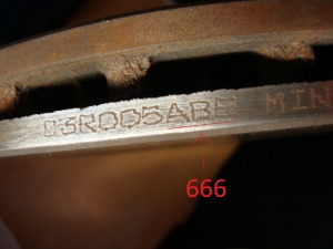

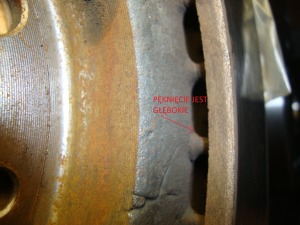

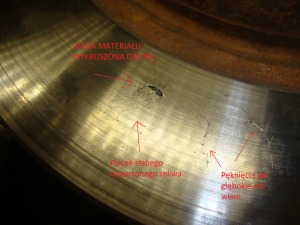

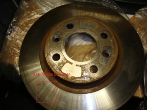

Przestrzegam przed kupnem tanich tarcz z chin Chin, moje ostatnie tarcze w tym przedziale cenowym 80 pln/szt. Na tarczach przejechałem 1000 km, po czym zaczeły zaczęły hałasować podczas hamowania.
Ku przestrodze, oceńcie sami:

tarcze firmy ABE. Ewidentnie wada odlewnicza. Po obróbce tarcz ładnie zamaskowali te "niedoskonałości". Teraz mam Ferodo za małą dopłatą i narazie jest ok. Przy 1.4 silniku nie da się ostro testować układu hamulcowego, zanim się rozpędzi do zdąrzą się wystudzić :P
