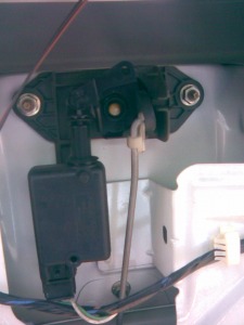

lepper_pl Opublikowano 3 Kwietnia 2008 Udostępnij Opublikowano 3 Kwietnia 2008 u mnie też po pewnym czasie korzystania z centralnego zamka przestał zamykać siłownik klapy. To znaczy zamek był otwierany ale się nie zamykał. Więc rozebrałem i oczom ukazało się wypięte cięgno siłownika od przycisku. Najprawdopodobniej było to spowodowane że miałem wciśnięty przycisk klapy i dodatkowo chciałem otworzyć zamek i wtedy cięgno nie miało za co się zaczepić i się wypięło. Na zdjęciu należy patrzeć na główkę siłownika. Cytuj Odnośnik do komentarza Udostępnij na innych stronach Więcej opcji udostępniania...
MaY Opublikowano 3 Kwietnia 2008 Udostępnij Opublikowano 3 Kwietnia 2008 lepper_pl, U mnie elektrycznie wszystko jest ok, jak wyjmę cięgno wszystko jest ok. Elektryka działa, wina jest ewidentnie po stronie zamka. Dzięki za foto - u mnie jest trochę inaczej - sedan, ale model zamka chyba ten sam. Przyczyna tak sama jak u kol Krzycha, Nie schodzi niżej i blokuje. Cytuj Odnośnik do komentarza Udostępnij na innych stronach Więcej opcji udostępniania...
