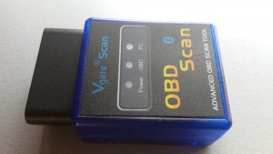

Jak po trzech próbach zmieniłem w Scenicu II z 2006r 1.6 16V język niemiecki na polski telefonem z systemem Android.
Program nazywał się alOBD terminal https://play.google.com/store/apps/details?id=com.obd2.research
Próbowałem jeszcze zmienić przegląd na 15 tyś, ale jakoś nie dałem rady.
Może ktoś podpowie co mam w jakiej kolejności wpisać do zmiany przeglądu na 15 tyś.?
