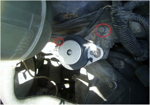

Wymieniłem wczoraj poduszkę skrzyni biegów. Niestety przy wymianie odkręciłem niepotrzebnie dwie śruby mocowania poduszki (zaznaczone na zdjęciu). Problem w tym, że o ile jedną udało mi się wkręcić z powrotem na miejsce to z drugą mam problem. Nakrętka do której się wkręca śrubę była przyczepiona(lub może przyspawana) od wewnątrz do profilu i przy wykręcaniu się oderwała. Przykręcić nie mam do czego, a dojścia do wnętrza profilu też nie ma z żadnej strony. Moje pytanie brzmi czy ktoś ma jakiś pomysł jak to zrobić lub czy mogę jeżdzić bez niej. Mocowanie poduszki trzyma się obecnie na 3 z 4 śrub.
