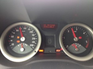

Witajcie! Wymieniłem ostatnio czujnik ABS przedni, kupiłem używkę na allegro. Po przekroczeniu prędkości 110 km/h zaświeca mi się "choinka" czyli cały zestaw kontrolek: ABS, Stop, Service, Hamulce. Czy ktoś z Was spotkał się z podobnymi objawami? Czy możliwe, że czujnik jest trefny, mimo iż bez czujnika nie miałem takich objawów a z poprzednim uszkodzonym wyskakiwała mi tylko kontrolka ABSu?
