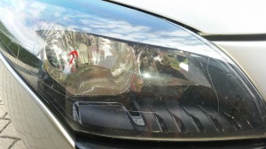

Przepaliła mi się żarówka... Czy to będzie H7 ? I czy da rade wymienić ją samemu, czy trzeba odwiedzić jakiegoś mechanika/serwis?

Żarówka H7.
Żeby wymienić musisz otworzyć maskę, wyciągnąć błyszczącą blaszkę do góry (jest schowana pionowo za lampą), odkręcasz 2 śruby (klucz 10) i lampę wysuwasz do przodu. Żarówka jest pod gumową osłonką.
P.S. Pozdrawiam "sąsiadkę" z Płocka :)
Z czego tą blaszką akurat lewy reflektor (stojąc przodem do maski) jest cholernie ciężko odkręcić :)
Jakiś czas temu wymieniałem te h7 od mijania i chyba z 20minut mi wszystko zajęło (2 reflektory). Niby łatwo, ale dla moich dłoń za mało tam miejsca :)
Te blaszki srebrne służą też do odkręcania tych 2 śrub
daj spokój, szybciej znajdę sklep z kluczem 10 niż tym odkręcę te śruby :mrgreen:
