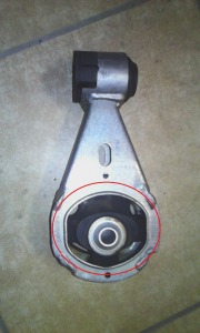

Czy ta gumowa część zaznaczona na zdjęciu powinna mieć jakikolwiek luz (w różnych płaszczyznach)?Wydaje mi się że podczas rozruchu silnikiem szarpie mocniej niż powinno a ta poduszka odpowiada za stabilizację silnika przód tył...U mnie luz jest taki że mogę palcami poruszyć tą gumą przód tył i prawo lewo.
Kilka dni temu zmieniałem tę poduszkę w 1,5 dci 101 KM, jest trochę inna ale z grubsza działa podobnie. W nowej nie ma mowy o przesunięciu palcami stalowej tulei z gumą wewnątrz dużego ucha. Dopiero włożenie w tulejkę dużego śrubokręta pozwoliło lekko poruszać na boki gumą.
