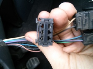

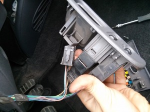

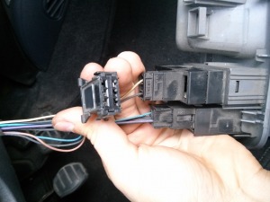

Witam
Wczoraj przeglądając bezpieczniki zauważyłem wiszący kostkę w miejscu gdzie znajduje się potencjometr od świateł. Stąd moje zapytanie co to za wtyczka?? Dodam, że posiadam skórzaną tapicerkę. Czy mogłaby być to wtyczka od podgrzewanych siedzeń?? Sprawdzając napęcie na tej kostce nic nie pokazało. Jeśli temat był już poruszany bardzo bym prosił o przeniesienie. Dołączam zdjęcia owej wtyczki.
Pozdrawiam Fusz123

Z zegarka napewno nie jest to wtyczka, ponieważ mam sprawny zegarek oraz temperature na innych kostkach podłączonych pod wyświetlacz. Więc moje podejrzenia mogą padać pod kątem tempomatu lub ESP albo jeszcze czegoś innego

Zewrzyj czarny z kremowym kabelkiem i zobacz co Ci wywali na desce. Niebieski służy jako "podświetlenie". Stawiałbym jednak na podgrzewane fotele. Jakbyś na całej wiązce miał numer katalogowy (etykieta z kodem kreskowym lub numerem typu 82xxxxxxx, 70xxxxxxxx) to może udało by się dowiedzieć nieco o wyposażeniu seryjnym auta.

No niestety nic się nie pojawiło po zmostkowaniu kabelków i przekręceniu kluczyka. A dałoby to coś gdyby się załatwiło jakiś przełącznik ze szrotu. Możnaby spróbować. Dodam, że mam skórzaną tapicerkę. Pozdrawiam.
Nie wiem czy to coś da, może tam jakiś potencjometr był. Możesz spróbować podjechać do ASO i po VIN-e powinni Ci powiedzieć jaką wersję wyposażenia masz, co w skład wyposażenia wchodzi i może się dowiesz od czego ta wtyczka.
Jeśli chodzi o Vin to już go rozkodowałem na stronie Renault.pl i tam nie mam nic napisane o podgrzewanych fotelach. Moja wersja auta to Privilege. Chyba, że mają nie pełne informacje o wyposażeniu. Przy okazji jak będę przejeżdżał obok Renault to wstąpię. Trochę to dziwne, że mam skórzane fotele, a nie mają podgrzewania :(.
