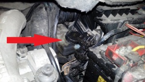

jestem laikiem pod względem budowy i rozmieszczenia elementów w scenicu a lubię to autko chociaż nie wszystko działa tak jak bym chciał.interesuje mnie najbardziej gdzie znajduje się zbiornik płynu hamulcowego a mam renault megan scenic II z 2006 roku 1,9 dci 88kw. proszę o informację i jeżeli to możliwe to zdjęcie
Dostęp nie jest zbyt wygodny, bo jest pomiędzy filtrem powietrza do silnika na pompie hamulcowej, a lewą stroną silnika. (stojąc przed autem i patrząc pod maskę z prawej strony silnika) Mniej więcej za złączami od komputera ECU. Ten jest zaraz za akumulatorem, a przed obudową filtra.
I właśnie pomiędzy silnikiem i obudową filtra powietrza po zdjęciu osłony, która jest na silniku zbiorniczek jest widoczny..
Pomocne będzie także zdemontowanie osłony akumulatora jeśli taką posiadasz.
na fotce właśnie widok pod maskę scenica II ph I z silnikiem 1,9 dCi 120KM
