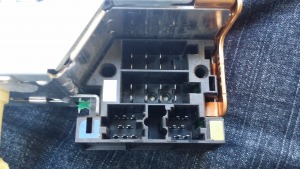

Koledzy chciałbym do swojego scenica z 2006r. dokupić emulator zmieniarki. Całkiem sporo jest tego na allegro ale nie wiem czy będą one pasować do mojego radyjka CARMINAT BE7401 (zdjęcie w załączniku).
Np. znalazłem coś takiego:http://allegro.pl/cyfrowa-zmieniarka-bt-usb-ipod-aux-renault-i5251941563.html. Ma trochę sporą cenę ale też i spore możliwości - będzie to pasować bo w żadnym opisie nie ma mojego radia.
Prośba o pomoc :)
Edytowane przez djarfi
Jeśli w radiu zmieniarkę zewnętrzną podłączasz przez 8 pinowy wtyk ISO to powinno pasować.
Czy jednak będziesz z wszystkich możliwości korzystał, by tyle dopłacić za dodatkowe funkcje?
W opisie wszystko jest ładnie zamieszczone, jednak należy zapytać czy funkcja BT do głośnomówiącego prowadzenia rozmów jest także dostępna, gdy jest tylko tuner włączony..
Nie każdy telefon przekazuje pliki Mp3 przez BT, więc tu ta funkcja może być kompletnie niepotrzebna.
Zresztą o wiele lepszy przesył jest przez przewody jak BT czy nawet WiFi.
O niemożliwości wyświetlania tagów ID3 już w opisie uprzedzono.
Czyli mam rozumieć że wszystkie emulatory zmieniarek które dedykowane są do naszych renóweczek i mają kostkę ISO 8pin będą pasować?
Co do tych funkcji to masz w sumie rację, niema za bardzo co przepłacać.
Powiec mi może używasz jakiegoś emulatora zmieniarki, jak to się ogólnie spisuje?? Warto w to ładować kasę??
Do niektórych nowszych jest potrzebne złącze 12 PIN ale to sobie wybierasz przy zakupie.
Ta wskazana przez Ciebie ma złącze 8 PIN-owe.
