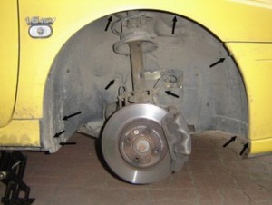

Z mojej strony moge doradzić żeby zdjąc osłone przeciwbłotną - jest na dwoch-trzech wkrętach i tylu samo plastikowych zatrzaskach oraz zdjąc koło dostęp do tej nieszczęsnej pompki jest lepszy niż w tutorialu i ją widać - jak się wciśnie rękę to można pozdejmować te wężyki i wtyczkę.

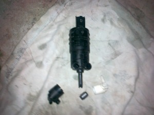

U mnie dwa dni temu przestało sikać na szyby. Wycieraczki chodzą, pompki nie słychać. Wymontowałem ją zgodnie z wytycznymi (wyciąganie kierunku było nie potrzebne). Mam wersję phI i w środku są tylko jakieś dwie membranki więc nie ma tam czego przycinać i naprawiać. Na wtyczce jest napięcie podczas włączania spryskiwania więc domniemam, że zwyczajnie padł silniczek. Gdy już rozmontowałem pompkę na dwie częsci okazało sie że silniczek jest cały mokry i w rdzy, więc pewnie to go zabiło. Zamówiony nowy...
Dzisiaj pompka założona, śmiga jak ta lala (uwaga na uszczelkę między zbiorniczkiem a pompką).

Pouciachcałem te gumki w pompce od sprysków założyłem wszystko i tak...
Włączam spryski z przodu to ładnie leci na przód ale i troszeczkę ciurka się z tylnej szyby... to pewnie przez obcięcie tych gumek? :(

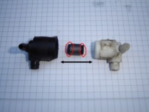

Po rozmontowaniu należy przyciąć to małe coś pod pompką na zdjęciu z obu stron - ładnie prosto, by dobrze zamykało.

Czy ktoś może ma zdjęcia z pierwszego postu gdzieś na dysku i mógłby znów tu wrzucić? Padł mi tylny spryskiwacz i obstawiam, że to właśnie spuchnięta gumka jest problemem.
edit: Sam sobie odpowiem. :) Znalazłem poradnik, gdzie jest pokazane jak to zrobić.
Wrzucam też tutaj zdjęcia w razie gdyby ta strona też padła.
