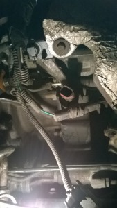

Witam, dokonuje swapu silnika i przy wyjmowaniu dawcy natknąłem się na urwany czujnik
(silnik 2.0 f7r, skrzynia jc5)
Czujnik jest gdzieś koło skrzyni i kolektora wydechowego a urwany przewód ma 4 piny.

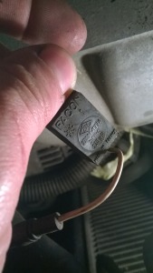

Poza tym gdzieś przy komputerze tego silnika był kondensator i nie wiem od czego jest i gdzie był przykręcony:

A kondensator wygląda tak:

W skrzyni jest czujnik cofania (2 piny) oraz czujnik halla (prędkości) na 3 piny.
Najprawdopodobniej urwane kable? są od sondy lambda która jest na 4 piny, dwa białe jeden czarny i jeden szary jak dobrze pamiętam

Kondensator (filtr przeciwzakłóceniowy) powinien być przykręcony do cewki:

przepraszam mój błąd faktycznie jest tam trzy przewody, to czujnik prędkości nie wiem jak to się stało ale przy wyjmowaniu silnika coś mi padło na wzrok i dziś sprawdziłem i to jest napewno 3 piny. Poza tym nie działał w tym "coupe dawcy" prędkościomierz. Wobec tego wszystko jasne.
