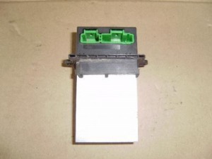

to jaka jest rada dalem tą częsc to jest opornik wentylatora dmuchawy jednemu elektronikowi i dwa razy nie dalo to oczekiwanych rezultatów teraz zrobil tak ze wentylator wogole nie dziala wcześniej chociaż dzialal na calej mocy ale dzialal . Znalazlem drugiego z kolei ten nie mogl znależc do tego części jakiej nie chcial powiedziec nie wiem czy byla to jego wymówka bo niepotrafił naprawić ale to by mógł powiedziec ze się nie da .Może ktoś zna sposób na naprawe tego opornika bo nie chce mi sie rzygnąć 500 stówek w serwisie Renault
Pozdrawiam

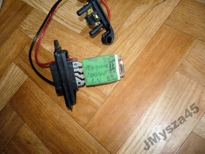

Na dołaczonych zdjęciach masz opornik do manualnej jeżeli jest spalony to raczej nie do naprawy
Na drugim klimatronik i to już jest elektronika i najczęściej przepala się tranzystor mocy który się wymienia ale pomoże ci tu elektronik a nie elektryk
W moim 1,9 dTi 98 rok z manualną klimą jest identyczny opornik, o którym Nel napisał że jest nie do naprawy. Odkleiłem ten bezpiecznik termiczny na zakończeniu i wlutowałem kawałek miedzianego drutu. Działa aż miło !!!

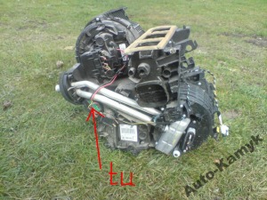

Masz pokazane na moim zdjęciu wcześniej - w manualnej i automatycznej jest w tym samym miejscu różnią się tylko wykonaniem.
Musisz wsadzić głowę tam gdzie masz pedały i spojrzeć w górę.
