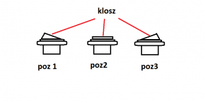

Z tego tez powodu do każdej biegną 3 przewody
PLUS, MASA i MASA po otwarciu drzwi.
Dodano: 28 gru 2014 - 21:12
Poniżej jeszcze "na kolanie" naszkicowane jak ustawienie klosza wygląda z boku, (od strony krótszego boku) w jego 3 pozycjach
Edytowane przez gojgien
