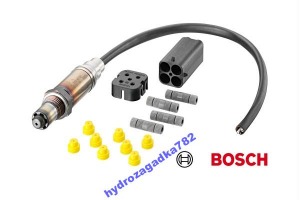

Kto mi powie ile w końcu jest przewodów w sondzie i czy jak bym kupił taką jak na foto, czy będzie działac poprawnie, czy trzeba w jakiś sposób ja przyuczyć?

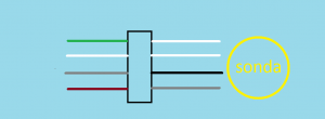

Mam nadzieję, że pokapujesz się z tego co narysowałem ;)
Dodano: 15 lut 2015 - 21:28
Witam. Wielkie dzięki mega mi pomogłeś.
pozdrawiam
Dodano: 15 lut 2015 - 21:31
Ja w swojej megance mam dokładnie to co kolega dcst przedstawił na rysunku.
