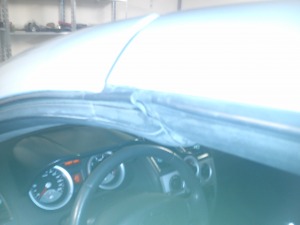

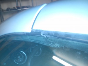

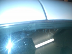

Problem pojawił się początkowo od strony pasażera, od pewnego czasu łapie również stronę kierowcy.
O dziwo jakiś czas temu od strony pasażera na myjni ciśnieniowej miałem istną powódź nie mówiąc o stanie fotela z którego mogłem wycisnąć sobie wodę do kąpieli, na herbate i jeszcze na podlanie ogródka by wystarczyło - Aktualnie nie leje się już tak aczkolwiek po myciu mam trochę mokry fotel co jest irytujące, tak samo jak kapiąca woda przez 2 godziny po myciu od szyby ( a auto suche.. )
Od strony kierowcy jak widać na zdjęciu, złączenie uszczelek jest jakieś dziwne.. Auto w 100% było bite, niestety zakup bez sprawdzenia i to jeszcze na szybko daje swoje efekty :)
Mógłby mi ktoś pomóc? Myślę, że te szyby trzeba wyregulować ale kompletnie nie wiem jak. Do tego dochodzi temat uszczelki od strony kierowcy..
Jest ktoś z górnego śląska kto zajmuje się typowo cc? Nie do końca chciałbym się brać sam za to bo pozbędę się wszystkich szyb..
Pozdro

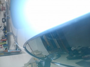

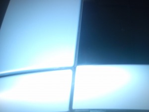

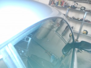

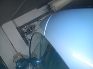

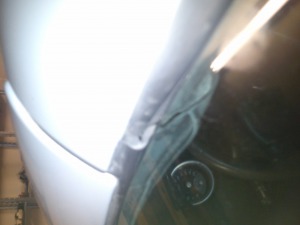

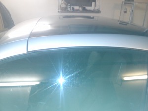

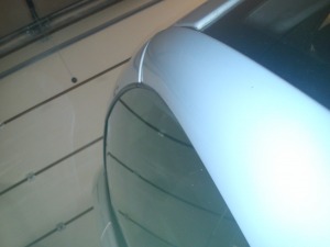

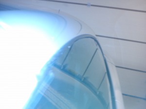

Dach można oczywiście regulować w każdą praktycznie stronę, ale jeżeli nadwozie jest przekoszone, to nie ustawisz tego idealnie. Nigdy nie będzie tak, aby pasowało w każdym miejscu. Zwróć uwagę na następujące szczeliny:
- w kabinie pomiędzy słupkami przedniej szyby a dachem - jeżeli z prawej szczelina jest większa, jest szansa na wyprostowanie,
- pomiędzy tylnymi słupkami a klapą bagażnika - jeżeli z lewej strony jest większa szczelina, jest szansa na wyprostowanie.
Czy dach otwiera się i zamyka płynnie, bez metalicznych trzasków?
Szyby też można regulować (góra-dół oraz pochylenie), to znacznie prostsza czynność, aczkolwiek obawiam się, że tutaj problemem jest przede wszystkim krzywy dach...
Edytowane przez Czacha
Zgadzam się z przedmówcą, widać to na zdjęciach że dach jest krzywy, źle spasowany, albo w ogóle nic nie było z nim robione-ustawiane. A w ogóle masz trzpienie w dachu które wchodzą w mocowania nad przednią szybą? Bo samo ustawienie szyb przednich nic nie pomoże na tą chwilę, dopóki nie ustawisz dachu.
