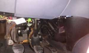

Drugie pytanie jakiej maskownicy brakuje na załączonym zdjęciu-jak wygląda?

AD2)Powinna być osłona konsoli centralnej zakrywająca rurki nagrzewnicy, nie dysponuję zdjęciem odsyłam do serwisówek i SN.

AD2) w serwisówkach nie widziałem zdjęcia-gdzie to kupić?
AD3) to samo co wyżej na allegro jednego i drugiego brak....

AD2) AD3) szrot ASO. elementy trudne do zdobycia, szukaj z rozbitka.
