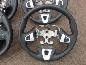

Witam Forumowiczów,
Od jakiegoś czasu noszę się z zamiarem wymiany kierownicy w mojej Megance III. Posiadam zwykłą kierownicę z tworzywa z regulatorem tempomatu. Chcę wymienić na skórzaną z trzema srebrnymi elementami ozdobnymi (jak na załączonym zdjęciu). Czy ktoś z Was przerabiał już podobny temat, jak się do tego zabrać? Czy wymiana obręczy to coś skomplikowanego, jak z podpięciem poduszki pow. i reszty przewodów? Będę wdzięczny za każdą podpowiedź.Pozdrawiam

Kierownica wymieniona, czas operacyjny 5 minut! Czynność banalnie prosta.
Poniżej podaję krok po kroku jak to zrobić:
1. Na włączonym silniku przekręcamy koło kierownicy do pozycji "do góry nogami"
2. Wyłączamy silnik, wyciągamy kartę i zamykamy się w środku samochodu
3. W takim ułożeniu kierownicy namierzamy mały otwór u góry, w który wkładamy cienki, płaski śrubokręt.
4. Dociskamy dosyć mocno śrubokręt i jednocześnie uderzamy z góry w dół w poduszkę powietrzną do momentu jej zejścia.
5. Tym samym śrubokrętem delikatnie podważamy czerwone zapadki w obu kostkach poduszki (po lewej i prawej stronie) i wyciągamy kostki z gniazd.
6. Następnie wypinamy centralną kostkę klaksonu.
7. Odkręcamy śrubę mocującą koło kierownicy - potrzebny TORX 50
8. Ściągamy kierownicę i zakładamy docelową (przykręcamy).
9. Wpinamy kostkę centralną, a następnie wtyczki boczne (nie ma możliwości pomyłki: niebieska kostka do niebieskiego gniazda, zielona do zielonego), dociskamy czerwone zapadki.
10. Wsuwamy na swoje miejsce (poprzez energiczne uderzenie z dołu do góry) poduszkę powietrzną.
11. Otwieramy samochód, wkładamy kartę, odpalamy silnik, przekręcamy kierownicą do pozycji normalnej, sprawdzamy oba klaksony!
12. Jeżeli wszystko działa to możemy jechać i cieszyć się nową kierownicą:-)
Z ciekawości zadzwoniłem do ASO zapytać o koszt i czas takiej usługi. Cena ok.100 PLN, czas 40 min. z zaznaczeniem, że wszystko zależy od tego czy nie trzeba będzie dostosowywać na nowo ustawień komputera w celu wyeliminowania ewentualnych błędów. Jeżeli tak to cena może wzrosnąć o kolejne 100-150 zł. Pozostawiam to bez komentarza...U mnie wszystko działa OK, nic się nie dzieje i można jeździć. Pozdrawiam!
Edytowane przez tokon4
Nic nie zaznaczałem na wieloklinie. Starą kierownicę ściągnąłem w pozycji "do góry nogami" i w takiej samej założyłem skórzaną. Obręcz ładnie weszła, dolegając idealnie z każdej strony. Potem tylko TX50 i dosyć mocne dokręcenie. Wszystko póki co jest OK, luzów brak...
