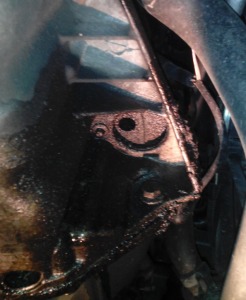

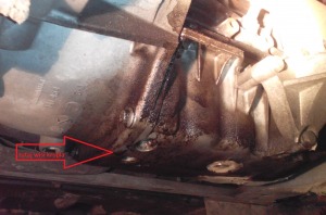

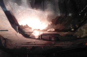

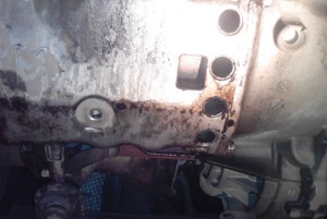

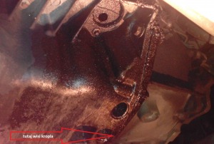

Witam, próbuję od pewnego czasu zlokalizować przeciek silnika w megane II 1.9 Dci. Dokładną lokalizację zamieszczam na zdjęciach. Podejrzewałem Odmę, jednak po wymianie ponownie zawisła "kropelka". Czy może być to uszczelniacz na wałku skrzyni lub na wale korbowym silnika. Proszę o próbę diagnozy przecieku.
Witam. Jeżeli jest to niewielki wyciek, sprawę olać. Ja dolewałem ok 200 ml na 1000 km. Silnik dokładnie umyć, przejechać się i patrzyć. Na łączeniu skrzyni z blokiem silnika są niewielkie kanaliki z których wyciek oznacza jedno: simering wału korbowego, od strony skrzyni. Kręcący się wał rozrzuca olej po dzwonie skrzyni skapuje w/w kanalikami. Przerabiałem temat wymieniając kolejno: uszczelkę miski, simering wału. Przy okazji zdjęcia skrzyni, miski warto obejrzeć panewki korbowodowe. Koszty niewiele wyższe, a eliminujemy jeden ze słabych punktów tego silnika. Piszę to z autopsji, przerabiałem: regenerację turbo, wycieki, obróconą panewkę. Proszę mi uwierzyć, w tych silnikach, lepiej zapobiegać niż leczyć. Mam nadzieję, że się mylę, ale jeżeli Pan pyta, to staram się odpowiedzieć szczerze. Pozdrawiam.
