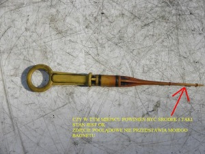

Witam. Ponieważ w moim Megane 1 ph2 1.6 16V jest nieoryginalny bagnet bez żadnych wytłoczeń literowych chce zapytać używając zdjęcia podglądowego czy mój stan oleju jest ok(proszę o weryfikacje według zdjęcia)

Wedle zdjęcia to chyba środek będzie 0,05mm w lewą stronę.... ehhh
:bash: :bash:
A tak poważnie to nie oznacza się środka podziałki, tylko minimum i maximus stanu oleju i te zgrubienia na końcu oznaczają te stany i między nimi powinno zawierać się wskazanie u ciebie, czym bliżej max tym lepiej dla silnika :)

Czyli generalnie jest dobrze jak jest równo w połowie mniej więcej jak strzałka czy lepiej dolać z litr?

Kupić litr a dolewać po trosze sprawdzając stan oleju na bagnecie.
Zazwyczaj przy dochodzeniu do górnego stanu podziałki nie trzeba dolewać tyle ile by się wydawało w stosunku do tego co jest w silniku. Tu 1/2 litra na podziałce może podnieść poziom o tyle ile 1 l na dole podziałki.
A zalanie ponad stan też nie jest dobre, nadmiar może być w odmę wdmuchany.
