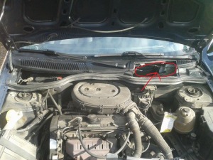

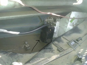

Witam, kupiłem wczoraj meganke 1 z 97, mam problem, a mianowicie z przodu auta, pod maską przy szybie znajduje się biała skrzynka, do niej jest przyczepiona czarna duża kostka, i teraz tak, odkąd się załączy zasilanie w aucie słychać jakby to czarne chciało napędzić coś, jakieś przełączenie czegoś, cały czas chodzi chodzi i nagle jest trzask jakby coś się przełączyło i kolejny trzask jakby wróciło na swoje miejsce, dzieje się tak cały czas, dołączam zdjęcia, bardzo proszę o pomoc co z tym zrobić.
W Twojej Megance jest przycisk recyrkulacji powietrza w kabinie. Przedmówcy mają rację, że kończy się tylko nie silniczek, a przekładnia klapy recyrkulacji ma wyłamane zęby. Prawdopodobnie w zimie klapa była zamknięta i przymarzła.
Proponuję wyłączyć tylko recyrkulację na przycisku pod pokrętłami temperatury i kierunków nadmuchu.
Powinno się uspokoić.
