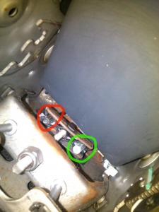

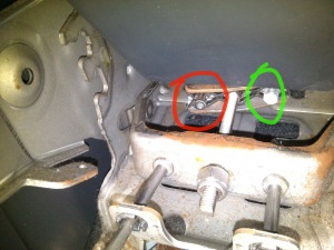

Wczoraj po rozebraniu plastików tunelu środkowego zauważyłem pewną dziwną rzecz. Otóż poprzeczny łącznik drążka z linkami jest krzywy - po stronie pasżera (tam gdzie mocowanie zaznaczyłem na czerwono) bliżej przodu auta, po stronie kierowcy (zielone mocowanie) bardziej z tyłu. Dobrze to widać na pierwszym zdjęciu. Poza tym każda z linek ma inny rodzaj mocowania. Lewa coś a'la śrubkę, prawą trudno mi nawet nazwać - to widać dobrze na obydwu zdjęciach.
Czy coś tu jest nie tak? Czy ten poprzeczny łącznik ma być taki ukośny?
Wszystko jest ok. Łącznik ma specjalnie szerszy otwór centralny, by mógł swobodnie dopasować się do linek. To, że leży w ten sposób, świadczy np. o nierównym zużyciu okładzin (klocków) w tylnych kołach lub też o różnych długościach linek. Jedna z nich jest pewnie wyciągnięta od przepracowania lub (patrząc po rożnych mocowaniach) od innego modelu. Generalnie, jeśli masz mocny ręczny, to wszystko jest ok. :rolleyes:
